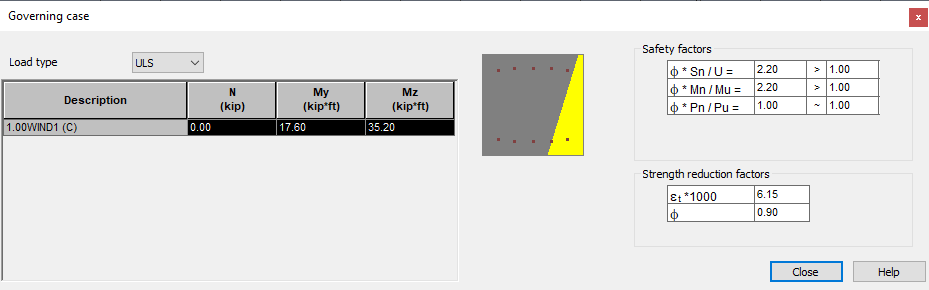

Po zakończeniu obliczeń/wymiarowania słupa może zostać otwarte na ekranie okno dialogowe Wytężenie przekroju, przedstawione na poniższym rysunku.
Jeżeli istnieją wyniki obliczeń/wymiarowania słupa, to okno dialogowe można otworzyć na dwa sposoby:
W oknie dialogowym Wytężenie przekroju przedstawiona jest lista wszystkich kombinacji obciążeń uwzględnianych podczas wymiarowania słupa wraz ze wskazaniem położenia wymiarującego przekroju poprzecznego (zobacz również temat Schemat wymiarowania słupa). Dla wybranej kombinacji przedstawiony jest przekrój słupa z zaznaczoną osią obojętną, strefą ściskaną (kolor żółty) i rozciąganą oraz odpowiednie współczynniki bezpieczeństwa. Po wykonaniu obliczeń (lub przeprowadzeniu weryfikacji) w oknie dialogowym wybierana jest kombinacja obciążeń krytycznych (kombinacja wymiarująca).
Jeśli otwarte jest okno dialogowe „Słup: Wyniki”, wybór kombinacji obciążeń w oknie dialogowym powoduje zmianę wyświetlanego w oknie przekroju powierzchni interakcji (przekroju w płaszczyźnie wybranego wektora obciążenia). Na widoku prezentowany może być przekrój przez powierzchnię interakcji N-M lub My-Mz.
W prawej części okna znajduje się tabela opisująca listę kombinacji obciążeń. Oddzielnie prezentowany jest arkusz dla kombinacji podstawowych i wyjątkowych. Każdy wiersz przedstawia parametry jednej z kombinacji sprawdzanych przy wymiarowaniu słupa. Obok składowych danej kombinacji znajduje się oznaczenie położenia przekroju: A — przekrój górny, B — przekrój dolny oraz C — przekrój środkowy. Liczba wierszy w tabeli odpowiada trzykrotnej liczbie kombinacji obciążeń. Kolejne kolumny pokazują następujące informacje: siła osiowa, moment zginający wokół osi Y, moment zginający wokół osi Z, jak również, jeśli uwzględniono ścinanie, wartości sił ścinających wzdłuż osi Y i Z.

W środkowej dolnej części okna przedstawiany jest rysunek rzeczywistego przekroju słupa, na którym oznaczone zostały następujące elementy:
W oknie Wytężenie przekroju znajduje się tabela ze współczynnikami bezpieczeństwa, która zawiera następujące wiersze:

W kolumnach tabeli przedstawione jest porównanie wartości dopuszczalnej (z lewej strony) z wartością wynikającą z obliczeń dla danej kombinacji (z prawej strony). Jeśli nie jest spełniony dowolny warunek, to pole zostanie podświetlone kolorem czerwonym.
Tabela ze współczynniki bezpieczeństwa dla normy ACI 318-14 zawiera następujące wiersze:

Dodatkowo w przypadku normy ACI 318-14 w oknie dialogowym Wytężenie przekroju znajduje się tabela ze współczynnikami redukcyjnymi wytrzymałości, która zawiera następujące wiersze:
