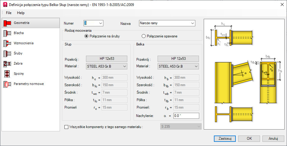

Parametry geometrii połączenia stalowego belka-słup:
Dopuszczalne są dwa typy połączenia belki i słupa:
W środkowej części okna dialogowego prezentowane są parametry geometryczne i materiałowe słupa stalowego i belki stalowej, dla których utworzone ma zostać połączenie.
Po zaznaczeniu pola wyboru obok opcji „Wszystkie komponenty z tego samego materiału” wszystkie komponenty połączenia, które umożliwiają wybór materiału (z wyjątkiem połączonych elementów), będą zgodne ze wspólnym wyborem materiału.
