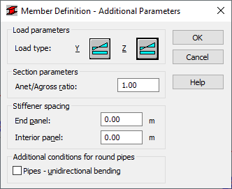

Ta opcja służy do określenia dodatkowych parametrów normowych typu pręta stalowego zgodnie z normami CAN/CSA-S16.1-94, CAN/CSA-S16-01 wraz z dod. nr 1 (2005), CAN/CSA-S16-09 oraz CAN/CSA-S16-14. Jest dostępna po naciśnięciu przycisku Więcej znajdującego się w oknie dialogowym Definicja pręta — parametry.
Możliwe są do ustawienia następujące parametry:
Wielkość ta jest brana pod uwagę jedynie w przypadku rozciągania pręta. Jest to współczynnik określający stosunek pola powierzchni przekroju pręta, bez uwzględniania otworów na nity lub śruby (Anetto), do pola powierzchni całkowitej przekroju (Abrutto).
