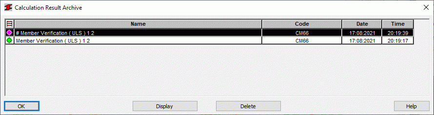

Okno dialogowe pokazane na poniższym rysunku jest otwierane po naciśnięciu klawisza Lista znajdującego się w oknie dialogowym Obliczenia. Aby uzyskać dostęp do okna dialogowego, kliknij przycisk Lista w oknie dialogowym Okno dialogowe Obliczenia. Na ekranie pojawia się okno dialogowe pokazane na poniższym rysunku.
Wyniki obliczeń zapisane w archiwum można otworzyć, podświetlając linię z nazwą wyniku obliczeń w tabeli i naciskając przycisk Wyświetl. Możliwa jest prezentacja wyników kilku sesji weryfikacji/wymiarowania prętów; w tym celu należy podświetlić kilka wierszy z wynikami — otwarte zostaną odpowiednie okna wyników skróconych.
W lewej części tabeli obok nazw wyników obliczeń prezentowane są ikonki informujące o kompatybilności zapisanych wyników z bieżącą konstrukcją. Jeżeli po zapisaniu wyników zmienione zostaną istotne cechy obliczonej konstrukcji, to zapisane wcześniej wyniki stają się nieaktualne; informuje o tym ikona
Istnieje również możliwość usuwania wyników obliczeń weryfikacji / wymiarowania prętów z archiwum.
Po wybraniu nazw wyników weryfikacji / wymiarowania prętów w tabeli i naciśnięciu przycisku Usuń odpowiednie wyniki zostaną bezpowrotnie usunięte z archiwum.
