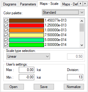

Karta Mapy — skala w oknie dialogowym Analiza naprężeń konstrukcji ma postać pokazaną na poniższym rysunku. Można z niej wybrac paletę kolorów dla mapy naprężeń używanej w generowanym trójwymiarowym widoku konstrukcji.
Zmiana parametrów map naprężeń:
Aby zmienić kolor na palecie, dwukrotnie kliknij kolor, a następnie wybierz inny kolor w oknie dialogowym Kolor.
Po wybraniu opcji Zdefiniowane przez użytkownika, można zmienić kolor w skali przez dwukrotne kliknięcie koloru, a następnie wybierając inny kolor w oknie dialogowym Kolor.
Paleta kolorów może zostać zapisana do pliku (klawisz Zapisz), odczytana z pliku (klawisz Czytaj) lub normalizowana (klawisz Normalizuj). Normalizacja skali polega na tym, że program dostosowywał będzie skalę dla wybranej wielkości przyjmując za granice zmienności skali minimalną i maksymalną wartość wybranej wielkości.
