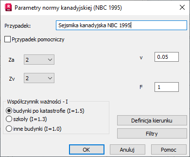

Parametry analizy sejsmicznej konstrukcji zależą od normy sejsmicznej stosowanej podczas obliczeń konstrukcji poddawanej wpływom obciążeń sejsmicznych. Wybierz kanadyjską normę sejsmiczną NBC 1995 w oknie dialogowym Definicja nowego przypadku lub kliknij Parametry w oknie dialogowym Typ analizy.
Aby przeprowadzić analizę sejsmiczną według zasad podanych w tej normie, należy zdefiniować następujące parametry:
Wartość siły ścinającej na poziomie fundamentów:
v = (VE /R) * U,
gdzie:
Ve — Boczna siła zastępcza u podstawy konstrukcji
R — wspólczynnik modyfikacji siły (zob. tabela 1 kodu)
U — współczynnik określający poziom ochrony (na podstawie doświadczenia) = 0,6.
W dolnej części okna dialogowego znajdują się dwa przyciski: Definicja kierunku i Filtry.
Szczegóły dotyczące tej metody analizy konstrukcji można znaleźć w wymienionej normie.
