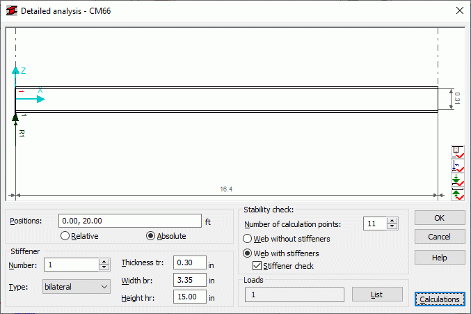

Opcja umożliwia szczegółową analizę:
Analizę szczegółową pręta według francuskiej normy stalowej CM66 można uruchomić naciskając przycisk Szczegółowa znajdujący się w oknie dialogowym wyników szczegółowych.

W górnej części okna dialogowego prezentowany jest schematyczny rysunek pręta zawierający wymiary pręta, w prawym, dolnym rogu rysunku znajdują się następujące ikony:
włączenie/wyłączenie prezentacji żeber, numerów żeber, numeracji paneli i odległości między żebrami |
włączenie/wyłączenie prezentacji sił działających na górnej półce pręta, ich numeracji i odległości między siłami |
włączenie/wyłączenie prezentacji sił działających na dolnej półce pręta, ich numeracji i odległości między siłami |
włączenie/wyłączenie prezentacji podpór/prętów dochodzących znajdujących się na górnej półce pręta, ich numeracji i odległości między podporami/prętami dochodzącymi |
włączenie/wyłączenie prezentacji podpór/prętów dochodzących znajdujących się na dolnej półce pręta, ich numeracji i odległości między podporami/prętami dochodzącymi |

W dolnej części okna dialogowego znajdują się następujące opcje:
Żebra wstawiane są automatycznie po uruchomieniu Analizy szczegółowej w następujących położeniach na pręcie:
Parametry automatycznie zdefiniowanych żeber mogą być zmieniane: wszystkie żebra automatycznie zdefiniowane mogą być w dowolny sposób modyfikowane, dodawane lub usuwane. Położenie żeber przedstawiane są w polu edycyjnym Pozycje; położenie żeber może być definiowane w rzeczywistych współrzędnych lub w we współrzędnych relatywnych (w odniesieniu do długości pręta).
Domyślnie ustawiane są następujące parametry żeber:
Domyślnie przyjmuje się, że długość belki jest równa odległości pomiędzy osiami teoretycznymi prętów.
