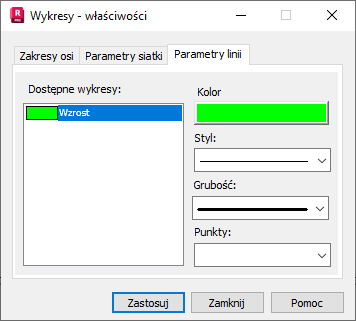

Po wybraniu karty Parametry linii w oknie dialogowym Wykresy — właściwości na ekranie pojawia się przedstawione poniżej okno dialogowe.
Opcje znajdujące się w tym oknie dialogowym pozwalają na określenie parametrów linii, która przedstawiać będzie zdefiniowane wykresy. W panelu Dostępne wykresy przedstawiane są wszystkie wykresy wielkości, które są odkładane na osi Y. Dla każdego wykresu dostępne są następujące opcje:
