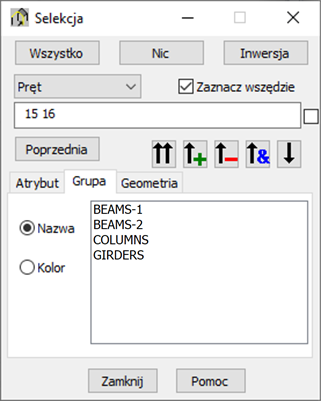

Ulepszono import pliku DWG/DXF z grupami obiektów utworzonych z warstwy nadrzędnej.
Podczas importowania plików DXF lub DWG z elementami przypisanymi do warstw grupy są tworzone w modelu programu Robot Structural Analysis dla każdej warstwy. Pręty są automatycznie przypisywane do grup na podstawie przypisania warstwy.
To udoskonalenie umożliwia łatwe nawigowanie i wybieranie elementów w programie Robot Structural Analysis.
