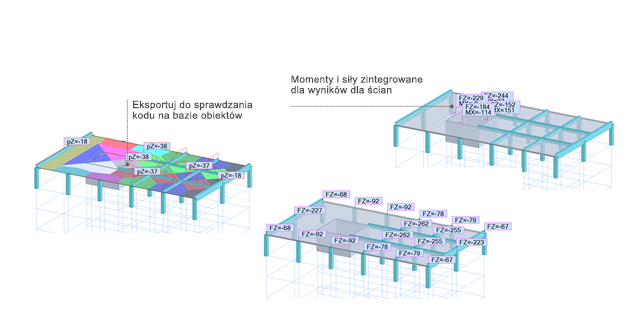

Trzy podstawowe cele tej nowej funkcji to:
- Określanie reakcji na fundamentach na bardzo wczesnych etapach projektowania, gdy prace projektowe nad górną częścią budynku są nadal wykonywane.
- Informacje o zachowaniu budynku, aby określić najlepszy rozkład układu słupów.
- Przekazywanie obciążeń na poszczególny obiekty w celu umożliwienia projektowania norm na podstawie obiektów za pomocą tradycyjnych narzędzi inżynierskich do projektowania norm, a nawet arkuszy kalkulacyjnych.

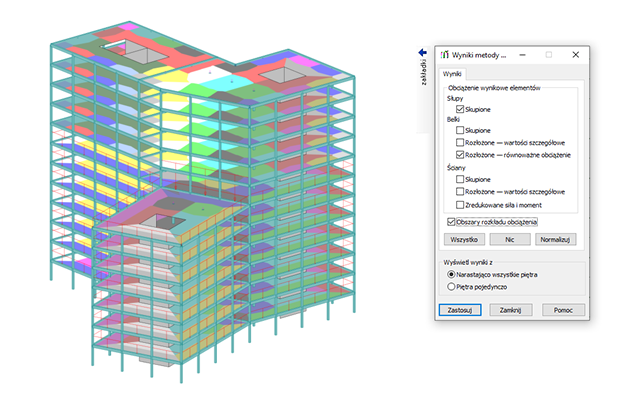

Metoda zestawienia obciążeń udostępnia wyniki analizy konstrukcji w następujących postaciach:
- Wynikowe obciążenia poszczególnych obiektów konstrukcyjnych, takich jak belki, słupy i ściany, pochodzące z rozkładu obciążenia stropu, które mogą być używane jako dane wejściowe obciążenia w zewnętrznych aplikacjach projektowych.
- Siły wewnętrzne w belkach i słupach na podstawie otrzymanych obciążeń wynikowych, które mogą być wykorzystane w wewnętrznych modułach projektowania.
- Reakcje na podporach.
