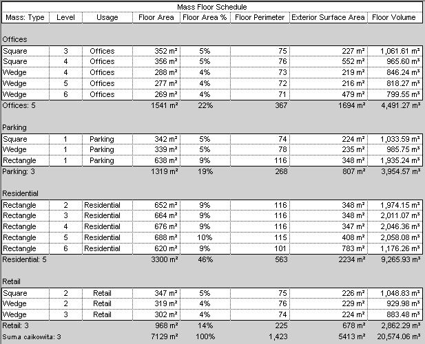

Po utworzeniu zakresów kondygnacji należy utworzyć zestawienie zakresów w celu przypisania funkcji lub przeprowadzenia analizy projektu.
Jeśli zmieniony zostanie kształt bryły, zestawienie zakresów kondygnacji również zostanie zmodyfikowane, aby odzwierciedlić te zmiany.
panel Utwórz
listę rozwijaną Zestawienia
Jeśli zakres kondygnacji nie jest wyświetlany domyślnie, wybierz opcję Pokaż kategorie modelu w tym widoku. Na liście Filtr wybierz pozycję Architektura.
Zobacz Wybór pól dla zestawienia.
Zobacz Ulepszanie zestawienia.
Zestawienie zostanie wyświetlone w obszarze rysunku. Jeśli uwzględniono pole Typ użytkowy, można przypisać typ użytkowy do każdego zakresu kondygnacji w zestawieniu.
