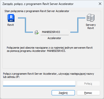

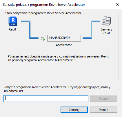

  1. Kliknij kolejno kartę Współpracujpanel Synchronizuj listę rozwijaną Zarządzaj połączeniem z programem Revit Server Accelerator.
    W oknie dialogowym będzie podana informacja, z którym programem Accelerator nawiązano połączenie i jaki jest jego bieżący stan.
  2. Aby połączyć się z innym programem Accelerator, wykonaj następujące czynności:
    1. Wprowadź nazwę serwera lub jego adres IP.
      Uwaga: Nie można zmienić programu Accelerator, jeśli jest otwartych wiele sesji programu Revit, jest otwarty model centralny na serwerze lub program Accelerator jest niedostępny.
    2. Kliknij przycisk Połącz.
      Po ustanowieniu poprawnego połączenia wyświetla się ikona pomyślnego statusu połączenia i uaktualnia się nazwa serwera.
  3. Kliknij przycisk Zamknij.
