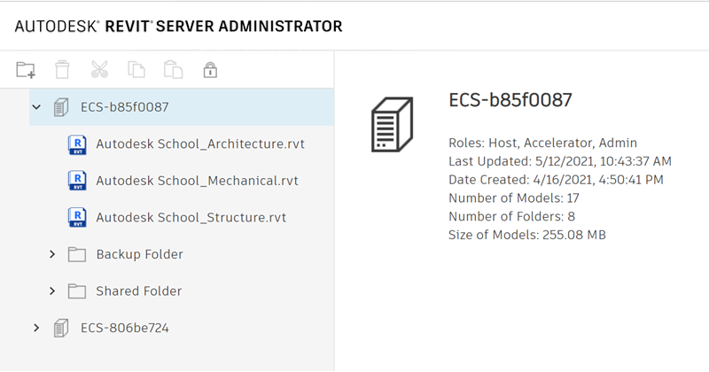

W lewym panelu Revit Server Administrator udostępnia do edycji opcje sterowania drzewem, w górnej części wyświetlane są wszystkie wystąpienia Revit Server wymienione w pliku RSN.ini w wystąpieniu Revit Server, w którym uruchomiony jest moduł Revit Server Administrator. W prawym panelu wyświetlone są szczegółowe informacje o wybranym obiekcie nadrzędnym i określone są role, które mogą być dostępne.

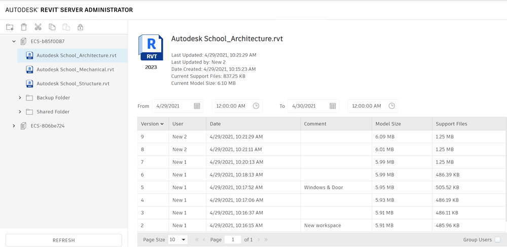

Po wybraniu modelu w widoku drzewa w prawym oknie wyświetlona zostaje historia zmian, które zostały przesłane wraz ze wszystkimi komentarzami wprowadzonymi przez członków zespołu, zgodnie z rysunkiem poniżej. Można użyć filtru daty, aby wyświetlić elementy między podanymi datami.
