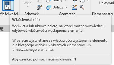

Podpowiedzi zawierają informacje o narzędziach wyświetlanych w interfejsie użytkownika lub elementach w obszarze rysunku bądź instrukcje dalszego postępowania z danym narzędziem.
Przytrzymanie wskaźnika myszy na wstążce domyślnie powoduje wyświetlenie podpowiedzi w programie Revit. Podpowiedź zawiera krótki opis narzędzia. Przytrzymanie wskaźnika myszy na wstążce nieco dłużej spowoduje wyświetlenie dodatkowych informacji, jeśli są one dostępne. Gdy podpowiedź jest widoczna, można nacisnąć klawisz F1, aby wyświetlić pomoc kontekstową zawierającą więcej informacji na temat tego narzędzia.
Te podpowiedzi są przydatne podczas pierwszych kontaktów z oprogramowaniem. Ilość informacji wyświetlanych w podpowiedziach oraz prędkość ich wyświetlania można dostosować. Jeśli podpowiedzi nie są już potrzebne, można je wyłączyć.
