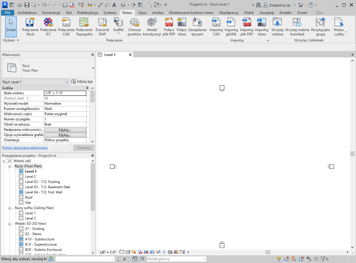

Obszar rysunku przedstawia widoki (oraz arkusze i zestawienia) bieżącego modelu. Widok otwierany w modelu zawsze wyświetla się w obszarze rysunku.
Pozostałe widoki są nadal otwarte, ale znajdują się pod spodem bieżącego widoku. Użyj narzędzi dostępnych na karcie Widok
w panelu Okna w celu rozmieszczenia widoków, tak aby odpowiadały stylowi pracy.

Domyślnym kolorem tła obszaru rysunku jest biały. W razie potrzeby można go zmienić. (Zapoznaj się z poniższymi instrukcjami).
| Jeśli chcesz... | wtedy... |
| wyświetlić widok projektu, który nie został jeszcze otwarty | przejdź do tego widoku w Przeglądarce projektu, a następnie dwukrotnie kliknij nazwę widoku. |
| zobaczyć listę otwartych widoków | kliknij kolejno kartę Widok panel Okna listę rozwijaną Przełącz okna.
Na dole menu znajduje się lista otwartych widoków. Aktualnie wybrany widok w obszarze rysunku jest zaznaczony. |
| wyświetlić inny otwarty (ale ukryty) widok w obszarze rysunku | kliknij kolejno kartę Widok panel Okna listę rozwijaną Przełącz okna, a następnie kliknij widok do wyświetlenia.
| ustaw wszystkie otwarte widoki jako karty w jednym oknie w obszarze rysunku | kliknij kolejno kartę Widok panel Okna ![]() To narzędzie nie wpływa na widoki znajdujące się poza oknem aplikacji. Jeśli na przykład widok przeniesiono na inny monitor, pozostanie on w tym miejscu. |
| zobaczyć wszystkie otwarte widoki jednocześnie | kliknij kolejno kartę Widok panel Okna ![]() To narzędzie nie wpływa na widoki znajdujące się poza oknem aplikacji. Jeśli na przykład widok przeniesiono na inny monitor, pozostanie on w tym miejscu. |
| zamknij otwarte widoki poza bieżącym aktywnym widokiem | kliknij kolejno kartę Widok panel Okna ![]() Jeśli obszar rysunku zawiera wiele okien sąsiadujących, każde z wieloma widokami, aktualnie oglądany widok pozostaje otwarty w każdym sąsiadującym oknie. Inne widoki zostaną zamknięte. W przypadku otwarcia więcej niż jednego modelu lub więcej niż jednej rodziny dla każdego z tych elementów pozostaje otwarty jeden widok. Widoki znajdujące się poza oknem aplikacji pozostają otwarte. Jeśli na przykład widok przeniesiono na inny monitor, pozostaje on otwarty. |
| powiększyć obszar rysunku | kliknij kolejno kartę Widok panel Okna listę rozwijaną Interfejs użytkownika, a następnie odznacz pola wyboru, aby ukryć komponenty interfejsu, takie jak Przeglądarka projektu i pasek stanu.
