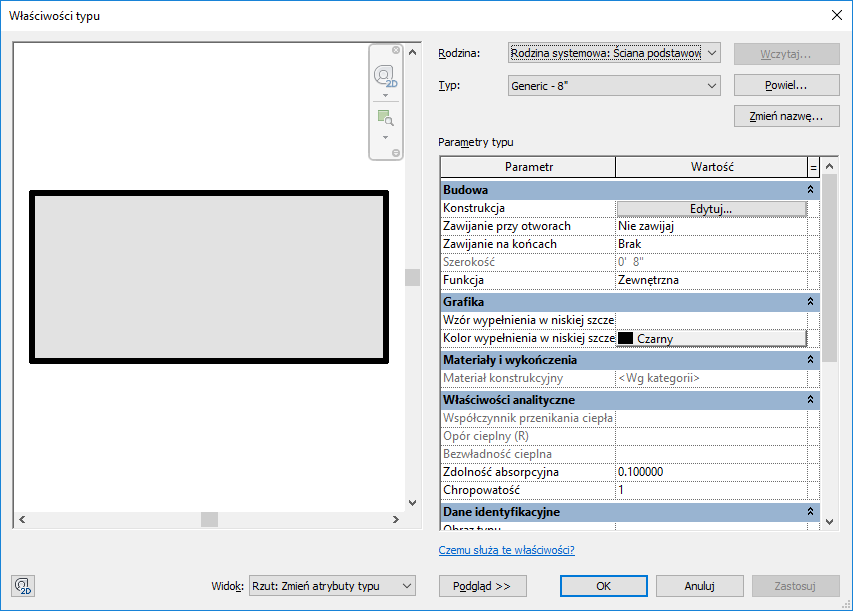

Można wyświetlać podgląd dopasowanych parametrów i zmienionych wartości dotyczących typu rodziny.
Okno dialogowe Właściwości typu zawiera okno pokazujące typ rodziny.
Aby wyświetlić podgląd typu rodziny
- W obszarze rysunku wybierz element należący do żądanego typu.
- Na palecie Właściwości kliknij opcję
(Edytuj typ). Wyświetlone zostanie okno dialogowe Właściwości typu.
- Aby wyświetlić (lub ukryć) podgląd typu rodziny, kliknij przycisk Podgląd znajdujący się w dolnej części okna dialogowego.
Podczas ustawiania parametrów obraz w oknie stosownie się zaktualizuje.
- Aby kontrolować wygląd obrazu podglądu, wykonaj jedną z następujących czynności:
- Dla opcji Widok wybierz nazwę widoku, aby sprawdzić, w jaki sposób ten typ elementu będzie wyglądał w innym widoku.
- Za pomocą pasków przewijania przesuń obraz w górę, w dół, w lewą i prawą stronę w oknie podglądu.
- Skorzystaj z narzędzia nawigacyjnego SteeringWheels. W przypadku oglądania widoku 3D elementu można również skorzystać z narzędzia ViewCube.
Poniżej widoczny jest przykład okna dialogowego Właściwości typu dla typu ściany z wyświetlonym polem podglądu.
