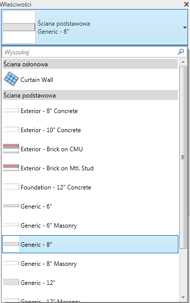

W polu Wybór typu jest wyświetlany aktualnie wybrany typ rodziny, jednak z listy rozwijanej można wybrać inny typ.
Jeśli jest aktywne narzędzie do umieszczania elementów lub w obszarze rysunku wybrano elementy tego samego typu, u góry palety Właściwości wyświetlana jest lista rozwijana Wybór typu.
Aby pole Wybór typu było dostępne mimo zamknięcia palety Właściwości, kliknij je prawym przyciskiem myszy i wybierz polecenie Dodaj do paska narzędzi szybkiego dostępu.
Aby udostępnić listę Wybór typu na karcie Zmień, kliknij prawym przyciskiem w obrębie palety Właściwości, a następnie kliknij przycisk Dodaj na wstążce karty Zmień. Za każdym razem, kiedy wybierzesz element, zostanie to odzwierciedlone na karcie Zmień.
Po kliknięciu opcji Wybór typu wyświetlane jest pole wyszukiwania. Wprowadź słowa kluczowe w polu wyszukiwania, aby szybko znaleźć potrzebny typ zawartości.
