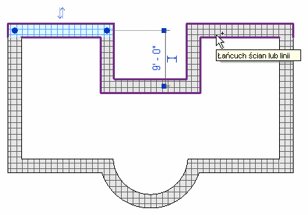

Jeśli łańcuch stanowi kontur, elementy, które mają być wyróżnione na potrzeby wyboru łańcucha częściowego, są określone przez położenie wskaźnika myszy w momencie wyróżniania ostatniego żądanego elementu. Tak jak pokazano na poniższym układzie ścian, jeśli wskaźnik myszy znajduje się w pobliżu lewego punktu końcowego prawej górnej ściany, łańcuch częściowy zawiera ściany znajdujące się wzdłuż górnej części układu. Jeśli wskaźnik zostanie umieszczony po prawej stronie tej ściany, częściowy łańcuch obejmie ściany po obu stronach i na dole.
Wyróżniony łańcuch częściowy ze wskaźnikiem obok lewego punktu końcowego ostatniej ściany w łańcuchu
Wyróżniony łańcuch częściowy ze wskaźnikiem obok prawego punktu końcowego ostatniej ściany w łańcuchu
