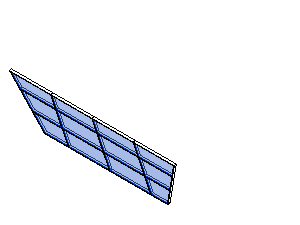

Używając narzędzi wyboru z menu kontekstowego, można wybrać kilka elementów ścian osłonowych z dużych elementów ścian osłonowych.
Obiekty nadrzędne ścian osłonowych obejmują ściany osłonowe, połacie przeszklone i systemy elementów ścian osłonowych utworzone według powierzchni.
Podczas wybierania wielu elementów w ścianie osłonowej należy użyć paska stanu i okna dialogowego Filtr, aby się upewnić, że zostały wybrane odpowiednie elementy.
Pola ścian osłonowych można wybrać na wiele sposobów.
Aby wybrać wszystkie panele znajdujące się w nadrzędnym elemencie ściany osłonowej, kliknij ten element prawym przyciskiem myszy, a następnie wskaż opcję Wybierz panele na obiekcie nadrzędnym. Można następnie wybrać indywidualny panel, kliknąć prawym przyciskiem myszy i wybrać polecenie Wybierz panele, aby udostępnić poniższe opcje wyboru wielu paneli:
Panele wzdłuż siatki pionowej (dostępne tylko dla ścian osłonowych) |
Panele wzdłuż siatki poziomej (dostępne tylko dla ścian osłonowych) |
Panele na obiekcie nadrzędnym |
Panele wzdłuż Siatki 1 |
Panele wzdłuż Siatki 2 |
Panele na powierzchni (dostępne tylko dla systemów elementów ścian osłonowych utworzonych według powierzchni) |
Opcje menu kontekstowego dla wyboru wielu szprosów są inne przy dostępie do nich z nadrzędnego elementu ściany osłonowej niż z wybranego szprosu.
Na siatce pionowej. Wybiera wszystkie szprosy wewnętrzne na podziałach pionowych. |
Na siatce poziomej. Wybiera wszystkie szprosy wewnętrzne na podziałach poziomych. |
Szprosy wewnętrzne. Wybiera wszystkie szprosy wewnętrzne leżące na tej samej powierzchni co wybrana ściana kurtynowa. |
Szprosy graniczne. Wybiera wszystkie szprosy graniczne leżące na tej samej powierzchni co wybrana ściana kurtynowa. |
Szprosy na obiekcie nadrzędnym. Wybiera wszystkie szprosy na obiekcie nadrzędnym. |
Jeśli prawym przyciskiem myszy klikniesz system elementów ścian osłonowych lub połacie przeszklone, a następnie polecenie Wybierz szprosy, będą dostępne następujące opcje:
Na Siatce 1. Wybiera wszystkie szprosy wewnętrzne leżące na układzie podziału 1. |
Na Siatce 2. Wybiera wszystkie szprosy wewnętrzne leżące na układzie podziału 2. |
Szprosy wewnętrzne. Wybiera wszystkie szprosy wewnętrzne leżące na tej samej powierzchni co wybrany element kurtynowy. |
Szprosy graniczne. Wybiera wszystkie szprosy graniczne leżące na tej samej powierzchni co wybrany element kurtynowy. |
Jeśli prawym przyciskiem myszy zostanie kliknięty pojedynczy szpros, a następnie polecenie Wybierz szprosy, będą dostępne następujące opcje:
Na linii siatki. Wybiera wszystkie szprosy leżące na tej samej linii podziału co wybrany szpros. |
W poprzek linii siatki. Wybiera wszystkie szprosy wewnętrzne leżące na liniach podziału przeciwległych do linii podziału, na której leży wybrany szpros. |
Na siatce pionowej. Umożliwia wybór wszystkich szprosów pionowych. |
Na siatce poziomej. Umożliwia wybór wszystkich szprosów poziomych. |
Szprosy wewnętrzne. Wybiera wszystkie szprosy wewnętrzne leżące na tej samej powierzchni co wybrany szpros. |
Szprosy graniczne. Wybiera wszystkie szprosy graniczne leżące na tej samej powierzchni co wybrany szpros. |
