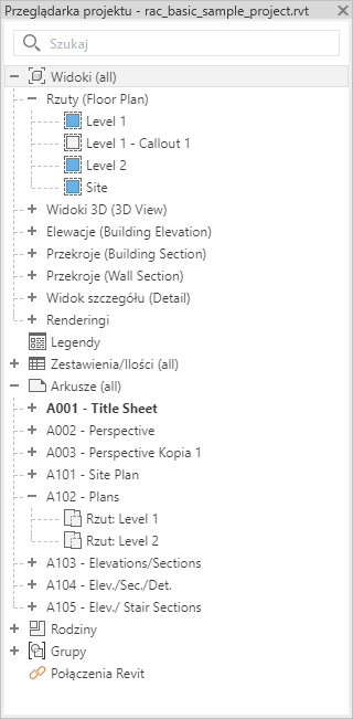

Przeglądarka projektu
W Przeglądarce projektu wyświetlana jest hierarchia logiczna wszystkich widoków, zestawień, arkuszy, grup i innych części bieżącego projektu. Rozwinięcie i zwinięcie każdej gałęzi powoduje wyświetlenie elementów, które się w niej znajdują.
Przeglądarkę projektu można otworzyć, klikając kolejno kartę Widokpanel Oknalistę rozwijaną Interfejs użytkownikaPrzeglądarka projektu lub klikając prawym przyciskiem myszy w dowolnym miejscu okna aplikacji i wybierając opcje PrzeglądarkiPrzeglądarka projektu.

Dostosowywanie Przeglądarki projektu
Nagranie wideo: Dostosowywanie Przeglądarki projektu
Aby zmienić położenie Przeglądarki projektu, przeciągnij jej pasek tytułu. Aby zmienić jej rozmiar, przeciągnij krawędź. Zmiany wielkości i położenia Przeglądarki projektu są zapisywane i przywracane po ponownym uruchomieniu aplikacji.
Możesz dostosować organizację widoków, arkuszy i zestawień/ilości w Przeglądarce projektu zgodnie ze swoim sposobem pracy. Zobacz Organizowanie Przeglądarki projektu.
