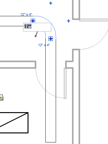

Wybierz ugięcie drabinki kablowej, kliknij uchwyt promienia i wprowadź nową wartość.
W przypadku drabinek kablowych domyślny promień gięcia jest ustawiony jako szerokość drabinki kablowej mierzona między wewnętrznymi krawędziami. Dla drabinki kablowej można określić inny mnożnik promienia gięcia w oknie dialogowym Właściwości typu.
