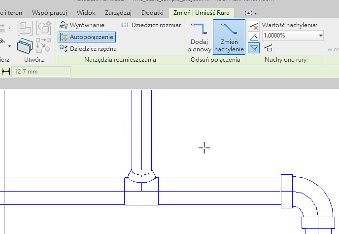

- Aby wykonać połączenie bezpośrednie niezależnie od wartości nachylenia, na wstążce kliknij kolejno karty Zmień | Umieść rurę
Odsuń połączenia
Zmień nachylenie.

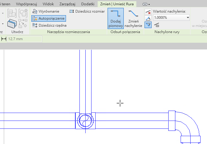

- Aby użyć bieżącej wartości nachylenia, na wstążce kliknij kolejno karty Zmień | Umieść rurę
Odsuń połączenia
Dodaj pionowy.
- Kontynuuj rysowanie rury i połącz ją z istniejącą rurą.
Rura zostanie podłączona bezpośrednio, bez względu na bieżącą wartość nachylenia.
