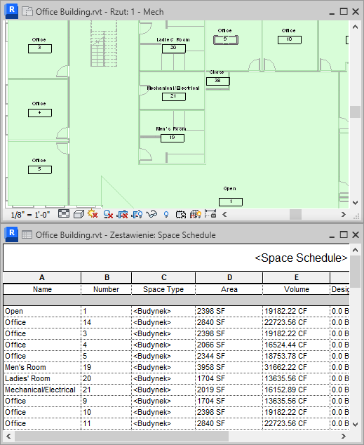

Zestawienie przestrzeni jest wykonywane w taki sam sposób, jak zestawienie dowolnego typu w programie Revit.
Należy zwrócić uwagę, aby wybrać pomieszczenia dla kategorii w oknie dialogowym Nowe zestawienie. Zobacz temat Tworzenie zestawienia lub ilości.
Rzut (z przestrzeniami) oraz odpowiednie zestawienie przestrzeni
