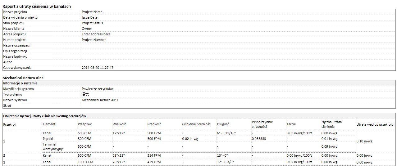

Można wygenerować raport ze straty ciśnienia dla systemów kanałów lub systemów rur w projekcie.

Aby wygenerować raport, należy najpierw określić systemy, które mają znaleźć się w raporcie, a następnie skonfigurować raport. Podczas konfigurowania raportu można określić, które pola, takie jak średnica, wysokość i szerokość, mają być uwzględnione. Można również określić, czy dodatkowe informacje, takie jak informacje o systemie i ścieżka krytyczna, mają być wyświetlane w raporcie. Dane wyjściowe z raportu można zapisać jako plik HTML lub plik CSV.

  2. Wybierz z listy dostępnych pól te, które mają być uwzględnione w raporcie.
  3. Włącz lub wyłącz wyświetlanie następujących elementów:
    • Informacje o systemie
    • Ścieżka krytyczna: W programie Revit jest obliczany spadek ciśnienia dla każdej ścieżki, a ścieżka z największym spadkiem ciśnienia jest określana jako krytyczna.
    • Informacje szczegółowe o prostym segmencie według przekrojów
    • Zestawienie współczynnika stratności dotyczącego złączek i akcesoriów według przekroju
    • Informacje dotyczące zestawu pomp równoległych (tylko raport o spadku ciśnienia w rurach)
  4. W razie potrzeby włącz opcję otwarcia raportu ze straty ciśnienia po jego wygenerowaniu.
  5. Kliknij przycisk Generuj.
  6. W oknie dialogowym Zapisz jako wprowadź nazwę pliku, wybierz rozszerzenie pliku — HTML lub CSV — i kliknij przycisk Zapisz.
