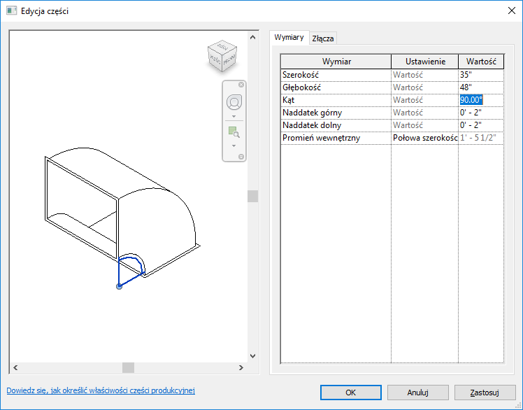

Części produkcyjne można edytować w programie Revit w celu zdefiniowania wymaganych wartości wymiarów i ustawień złączy.
Narzędzie Edytuj część umożliwia otwarcie okna dialogowego Edycja części. W tym oknie dialogowym można edytować wymiary i złącza części produkcyjnej. Można modyfikować tylko właściwości skojarzone ze złączami, które nie są połączone z inną częścią.
Możesz edytować część przed umieszczeniem poprzez wybranie jej z palety części produkcyjnych MEP. Można również edytować część po umieszczeniu w obszarze rysunku. Narzędzie Edycja części jest niedostępne dla podwieszeń.
panel Opcje
(Edytuj część).
Panel podglądu wyświetla edytowane części. Użyj narzędzia nawigacyjnego ViewCube, aby zmienić orientację części w panelu podglądu.
