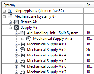

W programie Revit wyświetlany jest komunikat z poleceniem wskazania, ile systemów ma być utworzonych z wybranego systemu.
Na pasku stanu wyświetlany jest postęp.
Nazwa przypisana do podzielonego systemu składa się z nazwy pierwotnego systemu z dodanym numerem.
