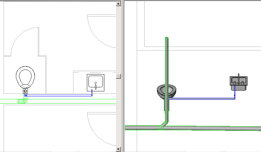

Generuj obiekt zastępczy. Karta Generuj układu jest uaktywniona.
W przedstawionym przykładzie typ rury wybrano jako Standard, natomiast wartość Odsunięcie ustawiono równą 1' 6" (450 mm) zarówno dla segmentu głównego, jak i rozgałęzień. Zobacz Ustawienia konwersji rur.
Rura jest tworzona dla systemu rur zgodnie z parametrami określonymi w oknie dialogowym Ustawienia konwersji rur.
Toaleta i zbiornik zostały przypisane do systemu zimnej wody domowej na poziomie rur w przeglądarce systemu.
