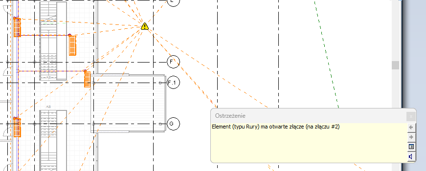

System nie jest poprawnie połączony, gdy elementy w systemie nie tworzą pojedynczej sieci fizycznej. Na przykład system obejmujący co najmniej jeden element osprzętu niepołączony w pojedynczą sieć rur jest uznawany za niepoprawnie połączony.
Kliknij znacznik ostrzeżenia, aby wyświetlić powiązany komunikat ostrzeżenia. W razie potrzeby, przy odpowiednim ostrzeżeniu, kliknij przyciski strzałek, aby przewinąć listę komunikatów ostrzeżeń. Kliknij opcję
Rozwiń okno dialogowe ostrzeżenia, aby wyświetlić szczegóły ostrzeżenia.
