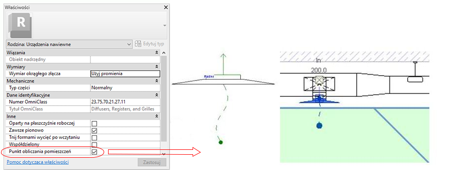

W niektórych przypadkach urządzenia nawiewne można umieścić w taki sposób, że złącze jest położone poza przestrzenią. Punkt obliczania pomieszczenia jest używany jako punkt wyszukiwania, aby określić, w której przestrzeni znajdują się urządzenia nawiewne. Można
edytować rodzinę urządzeń nawiewnych, aby włączyć punkt obliczania pomieszczenia, a następnie przesunąć położenie punktu obliczania, tak aby znajdował się wewnątrz przestrzeni. W Edytorze rodzin, na palecie Właściwości, włącz punkt obliczania pomieszczenia. Edycja położenia punktu obliczania pomieszczenia, tak aby znajdował się wewnątrz przestrzeni.
Ponieważ punkt obliczania pomieszczenia określa, w której przestrzeni znajdują się urządzenia nawiewne, jest on również uwzględniany w zestawieniach. Na przykład, jeśli do zestawienia zostanie dodana kolumna z danymi przestrzeni, takimi jak nazwa i numer, zostanie użyta przestrzeń narzucona przez punkt obliczania pomieszczenia.
