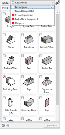

Kliknięcie tego przycisku włącza automatyczne narzędzie wypełnienia wykluczeń i dodaje małe, puste pole wyboru
obok każdej części wyświetlanej w palecie. Pole wyboru jest również dodawane obok każdej nazwy Paleta usług wyświetlanej na liście rozwijanej Paleta, jak na rysunku poniżej.

. Na przykład w powyższym przykładzie zostały wykluczone następujące części: Nierówne wygięcie promienia i Zwężenie mimośrodowe.
. Na przykład w powyższym przykładzie zostały wykluczone następujące palety: Sprzęt w linii, Sprzęt końca linii, Podwieszenia.
