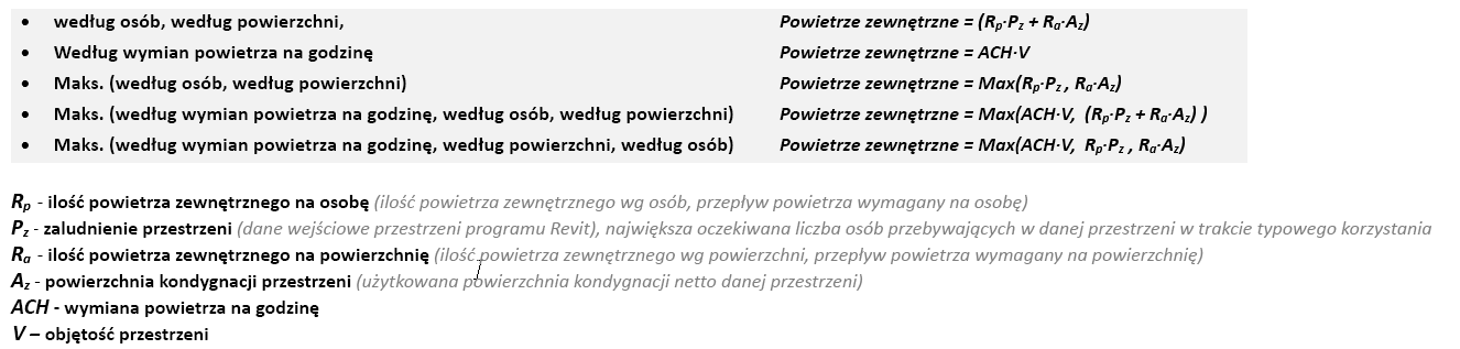

| Metoda powietrza zewnętrznego | Jeśli wybrano przestrzeń, ta właściwość wyświetla metodę obliczania zapotrzebowania na powietrze zewnętrzne w przestrzeni. Okno dialogowe Ustawienia typu budynku/przestrzeni umożliwia wybranie jednej z poniższych metod obliczania:
