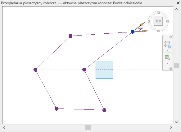

W przykładowych obrazach poniższej procedury posłużono się jako punktem wyjściowym wyciągnięciem po ścieżce:
Edytowanie za pomocą Przeglądarki płaszczyzny roboczej
panel Płaszczyzna robocza

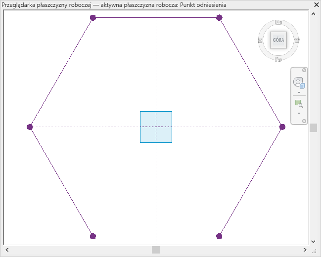

Zostanie otwarta przeglądarka płaszczyzny roboczej z odpowiednim widokiem 2D powiększonym tak, aby obejmował cały model.
Po wprowadzeniu zmian w widoku projektu lub w Przeglądarce płaszczyzny roboczej inne widoki są aktualizowane w czasie rzeczywistym.
