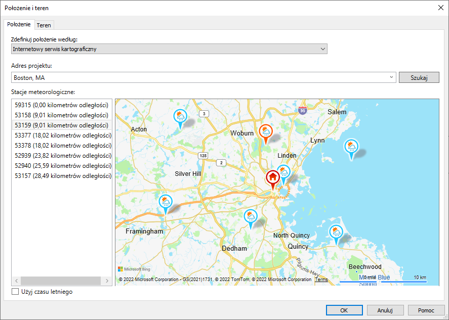

Przed wykonaniem Optymalizacji energetycznej modelu budynku określ jego położenie geograficzne i wybierz najbliższą stację meteorologiczną.
panel Optymalizacja energetyczna
(położenie).
Dostępne stacje meteorologiczne będą wyświetlone na mapie i liście po lewej stronie. Ogólnie rzecz biorąc, należy wybrać stację meteorologiczną w położoną najbliżej. Użytkownik może jednak wybrać sąsiednie stacji meteorologicznej, których rzędne, cechy terenu lub bliskość wody lepiej odzwierciedlają położenie modelu.
Stacje meteorologiczne z odniesieniami, począwszy od 59###, to typowe lata meteorologiczne (TLM), które obejmują większość większych miast na całym świecie. Wszystkie pozostałe stacje meteorologiczne pochodzą z serwera klimatycznego firmy Autodesk, który dostarcza dane dla całego świata w siatce o gęstości 14 km (8,8 mili) z lat 2004 i 2006. Stacje te są przydatne, gdy projekt znajduje się w miejscu, w którym dane nt. TLM są niedostępne.
