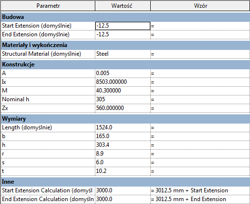

- W oknie dialogowym Typ rodziny sprawdź istnienie następujących parametrów:
- w obszarze Budowa — Przedłużenie początku,
- w obszarze Budowa — Przedłużenie końca,
- w obszarze Inne — Obliczenie przedłużenia początku ze wzorem zawierającym Przedłużenie początku,
- w obszarze Inne — Obliczenie przedłużenia końca ze wzorem zawierającym Przedłużenie końca.
Jeśli te warunki nie są spełnione, rodzina nie powinna być aktualizowana.
- Wybierz każdy z czterech parametrów wymienionych w poprzednim punkcie i kliknij przycisk Usuń. Po usunięciu wszystkich wspomnianych parametrów kliknij przycisk OK, aby zamknąć okno dialogowe Typ rodziny.

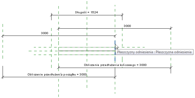

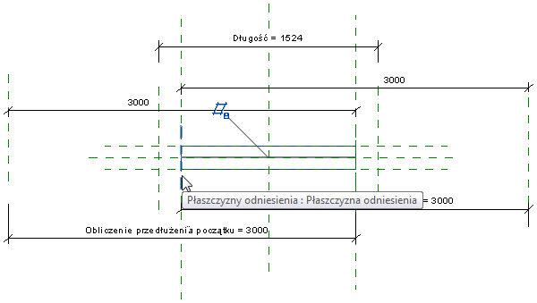

- W widoku Poziom odniesienia wybierz płaszczyznę odniesienia po lewej stronie wyciągnięcia po ścieżce i naciśnij klawisz Usuń. Zwróć uwagę, że bezpośrednio pod usuniętym odniesieniem znajduje się inna linia odniesienia. Pozostaw ją w tym miejscu.
- Powtórz czynności opisane w punkcie 7, aby usunąć linię odniesienia po prawej stronie wyciągnięcia po ścieżce.

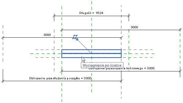

- Wybierz wyciągnięcie po ścieżce.
- Kliknij kolejno kartę Zmień | Wyciągnięcie po ścieżce
panel Tryb
(Edytuj wyciągnięcie po ścieżce).
panel Wyciągnięcie po ścieżce
(Szkicuj ścieżkę).
- Wybierz ścieżkę.

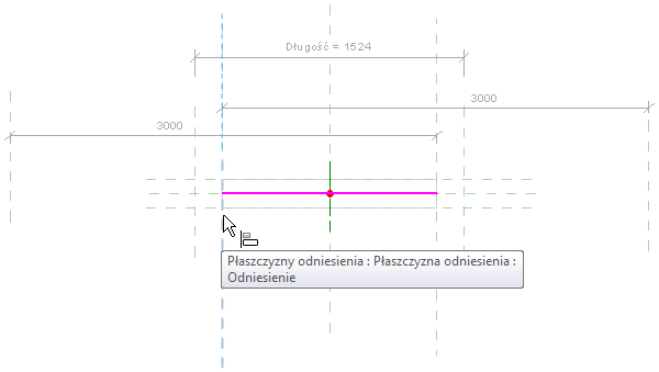

- Wybierz płaszczyznę odniesienia Element z lewej.
- Wybierz lewą stronę ścieżki.
- Zablokuj tę linię trasowania.
- Powtórz czynności opisane w punktach 14–16 z zastosowaniem płaszczyzny odniesienia Element z prawej i prawej strony ścieżki.

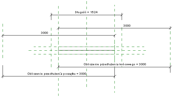

- Wybierz płaszczyznę odniesienia bez nazwy położoną skrajnie po lewej stronie i naciśnij przycisk Usuń.
- Wybierz płaszczyznę odniesienia bez nazwy położoną skrajnie po prawej stronie i naciśnij przycisk Usuń. Ta rodzina jest teraz zaktualizowana.
- Zapisz rodzinę.
Po ponownym wczytaniu do projektu rodzina nie zawiera parametrów przedłużenia początku i końca, parametrów obliczeń przedłużenia ani uchwytów kształtu do edycji przedłużeń.
