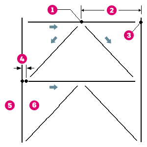

Po dodaniu stężenia można modyfikować jego właściwości, aby kontrolować sposób zamocowania stężenia wzdłuż belki.
Położenie każdego punktu końcowego zastrzału można kontrolować za pomocą belki, podając albo odległość, albo współczynnik długości od punktów końcowych belki. Jeśli zostanie zmienione położenie lub długość dołączonej belki, zastrzał zostanie dostosowany do zmiany w zależności od wybranych ustawień.
Należy zwrócić uwagę na to, że można modyfikować geometrię stężenia w podobny sposób jak belki konstrukcyjne. Dotyczy to odsunięć, cięć i umieszczania względem linii położenia.
Właściwości dołączenia zastrzału
Położenie węzła końcowego stężenia.
Odległość lub współczynnik zamocowania początku.
Początek zamocowania do elementu odniesienia (koniec).
Odległość lub współczynnik zamocowania końca.
Koniec zamocowania do elementu odniesienia (początek).
Położenie stężenia węzła początkowego.
