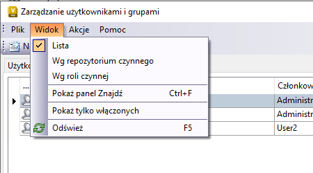

- W oknie dialogowym Zarządzanie użytkownikami i grupami wybierz kartę Grupy. Można wyświetlić listę grup na trzy różne sposoby:
- Wybierz opcję Widok
Lista, aby wyświetlić grupy w postaci prostej listy.
- Wybierz opcję Wyświetl
Wg repozytorium czynnego, aby wyświetlić grupy jako listę pogrupowaną według repozytoriów (uwzględniającą wszystkie repozytoria, które są jawnie przypisane do grupy, i te, które są dziedziczone przez członkostwo w grupie).
Wg roli czynnej, aby wyświetlić grupy jako listę pogrupowaną według ról (uwzględniającą wszystkie role, które są jawnie przypisane do grupy, i te, które są dziedziczone przez członkostwo w grupie).
- Zaznacz opcję Widok
Pokaż tylko włączone lub usuń jej zaznaczenie, aby ukryć lub wyświetlić wyłączone grupy.

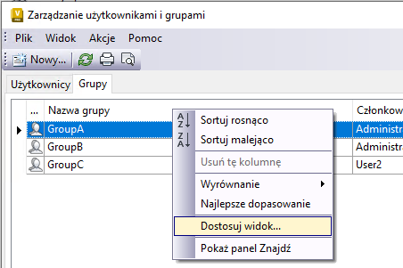

Dostosowywanie widoku
Wyświetlanie można dostosować, dodając lub usuwając pola kolumn. Dzięki dostosowaniu widoku zarządzanie grupami można lepiej dopasować do własnych wymagań.
Kliknij prawym przyciskiem myszy nagłówek kolumny, a następnie wybierz opcję Dostosuj widok, aby otworzyć okno dialogowe Dostosuj widok. Kliknij przycisk Pola, aby określić, które kolumny i pola mają być wyświetlane w widoku. Ponadto można wybrać, czy wyświetlać linie siatki lub włączyć automatyczną zmianę rozmiaru kolumn, klikając przycisk Inne ustawienia dostępny w oknie dialogowym Dostosuj widok. Kliknij przycisk Przywróć, aby przywrócić widok do ustawień domyślnych produktu. Aby uzyskać więcej informacji, zobacz temat Dostosowywanie widoku.
