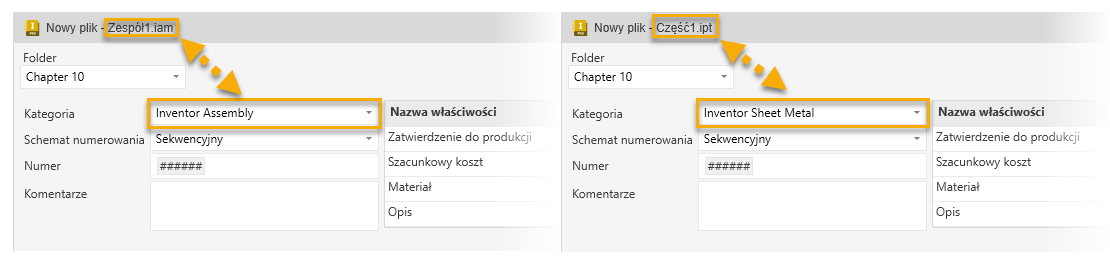

W domyślnej konfiguracji rozwiązania Data Standard zakłada się, że użytkownicy programu Vault Professional tworzą głównie pliki kategorii Inżynieria, natomiast użytkownicy programu Vault Office zazwyczaj rozpoczynają nowe pliki przypisane do kategorii Biuro. Większość klientów wdraża więcej niż jedną kategorię dla plików inżynierskich lub biurowych, np. rozróżnienie dla części, części konstrukcji blachowej, zespołu, rysunków itp. Zwykle przypisanie jest zgodne z regułami specyficznymi dla firmy, a rozwiązanie VDS doskonale nadaje się do przekształcenia tych reguł w narzędziu Automatyzacja. Użytkownik nie musi już ręcznie stosować tych standardów.
Skrypty reguł w tym rozdziale umożliwiają zmianę domyślnego wstępnego wyboru kategorii Inżynieria na poszczególne kategorie części, zespołu lub odpowiednich kategorii rysunków we wszystkich aplikacjach VDS oraz programach AutoCAD, Inventor i Vault.
Uwaga: W tym rozdziale następuje przerwanie połączenia między kategorią a wybranym schematem numerowania. W rozdziale 11 przedstawiamy opcje wdrożenia innej reguły w celu filtrowania i wstępnego wyboru pasujących schematów numerowania.
