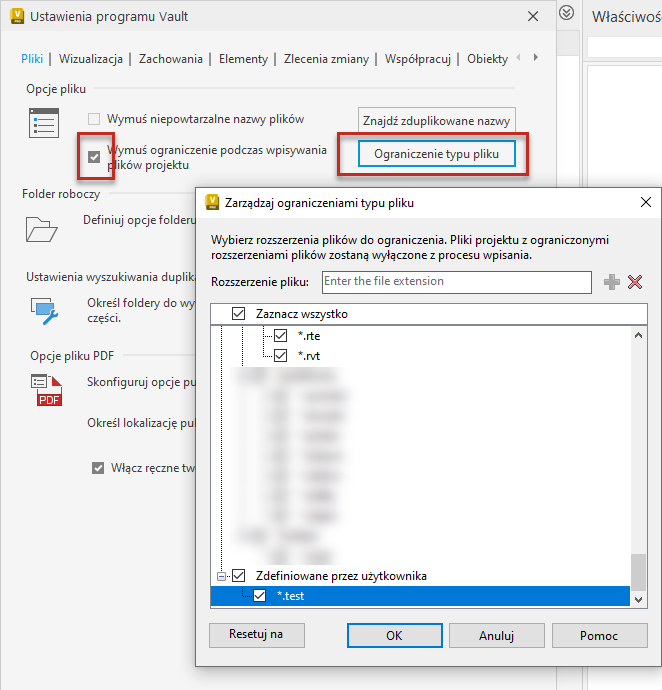

Można zdefiniować listę typów plików, które mają być wymuszane przez ograniczenie pliku projektu.
Administrator może zdefiniować listę plików projektu, które nie mogą być wpisywane, gdy włączona jest opcja „Wymuś ograniczenie podczas wpisywania plików projektu”. Do listy zdefiniowanej przez użytkownika można dodawać rozszerzenia plików, ale nie można usuwać domyślnych rozszerzeń systemowych.
Przy włączonym ograniczeniu użytkownik nie może dodawać plików z ograniczeniami za pośrednictwem programu Vault Client (korzystając z funkcji przeciągania i upuszczania lub polecenia „Dodaj pliki”). Może dodawać pliki z ograniczeniami tylko za pomocą klienta dodatku dla odpowiednich aplikacji CAD, aby zachować i utrzymać zależności między plikami.
Zostanie wyświetlone okno dialogowe Zarządzaj ograniczeniami typu pliku. W oknie dialogowym są wyświetlane wszystkie rozszerzenia plików: systemowe i zdefiniowane przez użytkownika.
Kliknij przycisk Przywróć ustawienia domyślne, aby przywrócić oryginalne ustawienia rozszerzenia pliku.
