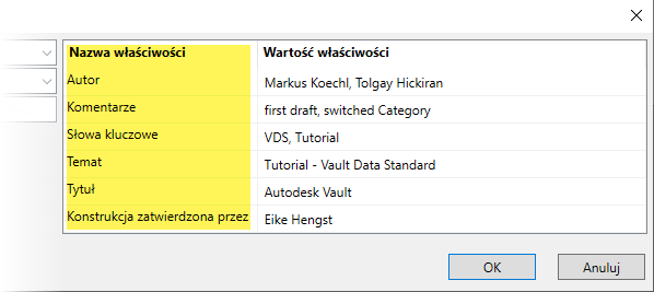

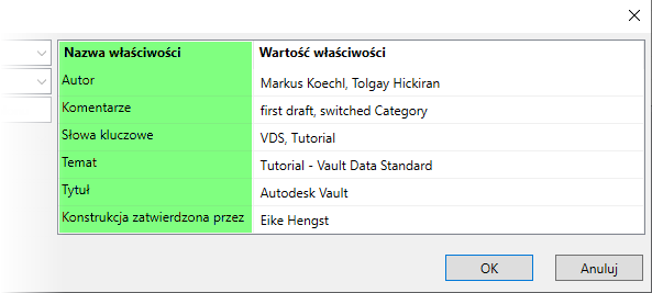

- Ćwiczenie 1 — Aktywacja obsługi wielu języków w VDS
- Ćwiczenie 2 — Włączanie kolejności sortowania specyficznych dla języka w siatce właściwości dynamicznych
- Ćwiczenie 3 — Vault Client: włączanie obsługi wielu języków w przypadku właściwości zdefiniowanych przez użytkownika
- Ćwiczenie 4 — Klienty aplikacji CAD: oznaczanie lub lokalizowanie nazw właściwości niestandardowych
- Ćwiczenie 5 — Włączanie obsługi wielojęzycznej dla poleceń menu
- Ćwiczenie 6 — Włączanie oznaczania/lokalizacji pól właściwości statycznych
