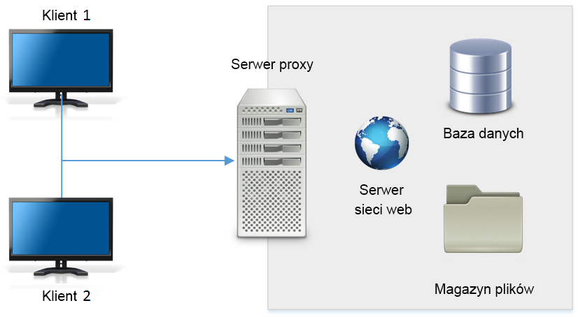

Trzy podstawowe składniki serwera Vault to: serwer WWW, baza danych i magazyn plików. Na poniższym rysunku przedstawiono podstawową konfigurację składników.

Serwer Autodesk Vault jest w rzeczywistości aplikacją sieci Web, która korzysta z usług w celu zarządzania komunikacją pomiędzy klientami a serwerem poprzez usługi sieci Web. Interakcja między klientami a serwerem przypomina komunikację przeglądarki internetowej z witryną WWW. W przypadku usług WWW wykorzystywany jest standardowy protokół HTTP i komunikacja przez port 80. W konfiguracjach z wieloma użytkownikami wymagane są usługi Microsoft IIS.

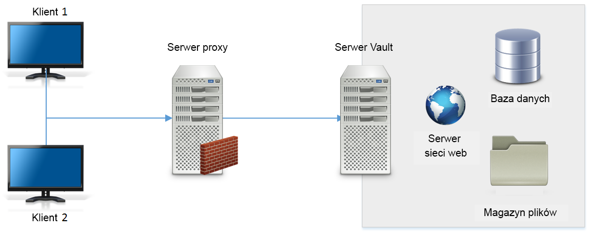

Serwer proxy
Serwer proxy przekazuje żądania z komputerów klienckich do innych serwerów. Niektóre sieci wymuszają, aby wszystkie komputery klienckie używały serwera proxy dla wszystkich żądań usług WWW.
Jeśli w sieci używany jest serwer proxy, można ją tak skonfigurować, aby używana była nazwa główna lub serwer proxy był pomijany dla klientów hosta.
Uwaga: Aby uzyskać więcej informacji na temat konfigurowania serwera proxy, zobacz temat Konfigurowanie programu Vault do korzystania z serwera proxy w pomocy dotyczącej instalacji programu Vault.
