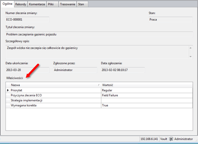

Właściwości użytkownika w przypadku zleceń zmiany można tworzyć w oknie dialogowym Definicje właściwości.
Te właściwości należą do zlecenia zmiany, a nie do jego zawartości.

Wszystkie zlecenia zmian (nowe lub istniejące) będą miały skojarzoną tę właściwość i można będzie je edytować w zależności od potrzeb. Właściwość można edytować za pomocą polecenia Edytuj dotyczącego zlecenia zmiany lub w oknie dialogowym Edycja właściwości.

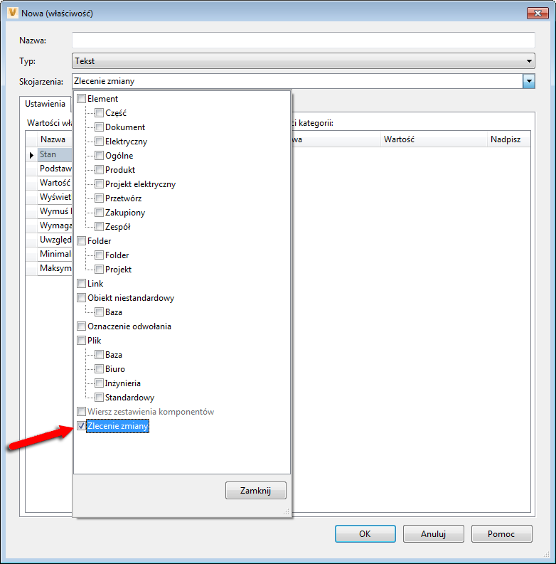

- Kliknij opcję Narzędzia
Administracja
Ustawienia programu Vault.
- W oknie dialogowym Ustawienia repozytorium kliknij kartę Zachowania.
- Kliknij przycisk Właściwości.
- Kliknij przycisk Nowa.
- W oknie dialogowym Nowa właściwość wprowadź nazwę dla nowej właściwości.
- Wybierz typ właściwości z listy Typ.
- Z listy Skojarzenia wybierz zlecenie zmiany.
Jeśli chcesz, aby ta właściwość była skojarzona z innymi klasami elementów, wybierz je z listy Skojarzenia.
