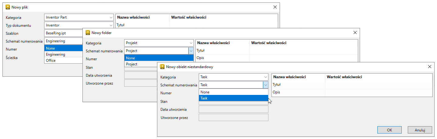

Rozwiązanie Data Standard umożliwia numerowanie w przypadku dowolnego typu obiektu programu Vault. W Rozdziale 03 omówiliśmy schemat numerowania projektów, który powinien być używany tylko przez tę kategorię. To samo dotyczy obiektu niestandardowego typu Zadanie wprowadzonego w Rozdziale 06. Jeśli schematy numerowania są bezpośrednio powiązane z kategorią, użytkownik może nie mieć pewności co do wyboru odpowiedniego schematu. W Rozdziale 10 ostatecznie złamaliśmy zasadę „nazwa schematu numerowania = kategoria”, wprowadzając różne kategorie plików inżynierskich. W tym rozdziale omawiamy wymagane umiejętności obsługi skryptów pozwalające ograniczyć wybór zgodnie z dowolnym kontekstem.
Po zakończeniu wszystkich ćwiczeń numerowanie nowych plików, nowych projektów lub zadań odbywa się zgodnie z regułami filtrowania schematów numerowania do wymaganego kontekstu, jak pokazano na ilustracjach dotyczących projektów, zadań i plików w programie Vault Explorer.

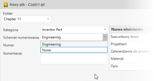

W przypadku aplikacji CAD wszystkie pliki niezależnie od filtru wyboru kategorii są przypisywane do schematu numerowania „Inżynieria”.
