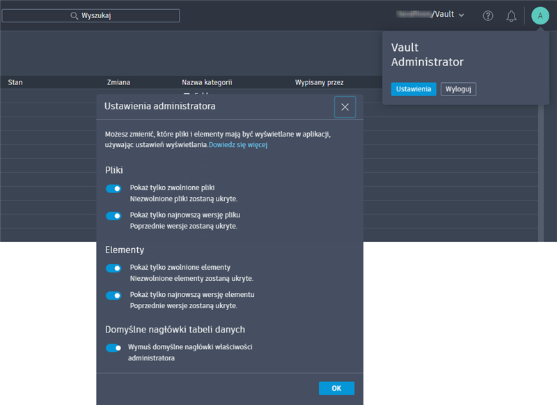

Thin Client — ustawienia administratora
Administratorzy mogą dostosowywać ustawienia wyświetlania w kliencie Thin Client.
Aby skonfigurować ustawienia administratora:
  1. Zaloguj się do klienta Thin Client, używając konta administratora.
  2. Wybierz w menu konta opcję Ustawienia.
    Pliki
    • Włącz opcję Pokaż tylko zwolnione pliki, aby wyświetlić tylko te wersje, które zostały zwolnione.
    • Włącz opcję Pokaż tylko najnowszą wersję pliku, aby wyświetlić tylko najnowsze wersje plików. Jeśli ta opcja jest wyłączona, wyświetlane są wszystkie wersje plików.
    Elementy
    • Włącz opcję Pokaż tylko zwolnione elementy, aby wyświetlić tylko te elementy, które zostały zwolnione.
    • Włącz opcję Pokaż tylko najnowszą wersję elementu, aby wyświetlić tylko najnowsze wersje elementów. Jeśli ta opcja jest wyłączona, wyświetlane są wszystkie wersje elementów i danych elementów.
    Domyślne nagłówki tabeli danych
    • Włącz opcję Wymuś domyślne nagłówki właściwości administratora, aby ograniczyć użytkownikom możliwość dostosowywania właściwości wyświetlanych w kliencie Thin Client. Jeśli ta opcja jest wyłączona, użytkownicy będą widzieć właściwości domyślne, ale będą mogli je nadpisać i określić, które właściwości mają być wyświetlane.
  3. Kliknij przycisk OK, aby zastosować ustawienia.
