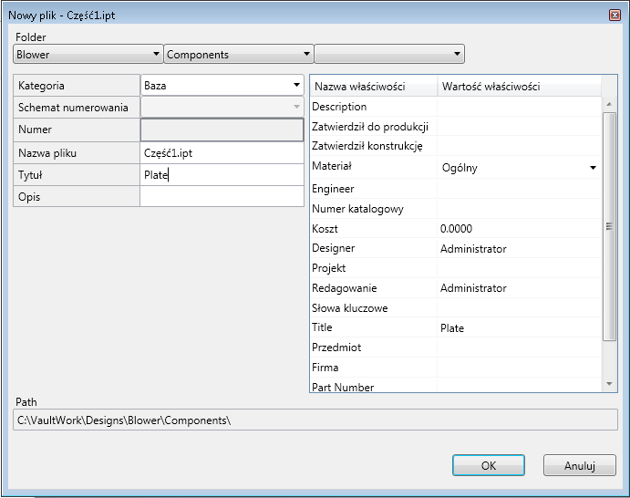

Domyślne okna dialogowe rozwiązania Data Standard
Rozwiązanie Data Standard dla programu Vault instaluje domyślne okna dialogowe rozwiązania Data Standard, które administrator może modyfikować.
Domyślne okno dialogowe różni się w zależności od zainstalowanej wersji programu Vault.
Użytkownicy mogą wprowadzić nowy tytuł, opis i informacje o firmie w przypadku pliku. Wszystkie pozostałe pola są automatycznie określane na podstawie pliku XAML.
    Domyślnie dostępne są poniższe pola.
    Użytkownicy mogą wybrać schemat numerowania i, jeśli ma to zastosowanie, dowolne prefiksy i sufiksy. Mogą oni również określić folder dla pliku oraz wprowadzić tytuł, opis i komentarze do pliku.
    Uwaga: Jeśli żadne schematy numerowania nie są dostępne do wyboru, dane w polu Nazwa pliku można edytować.
    Nazwa pliku jest generowana, gdy użytkownik kliknie przycisk OK.

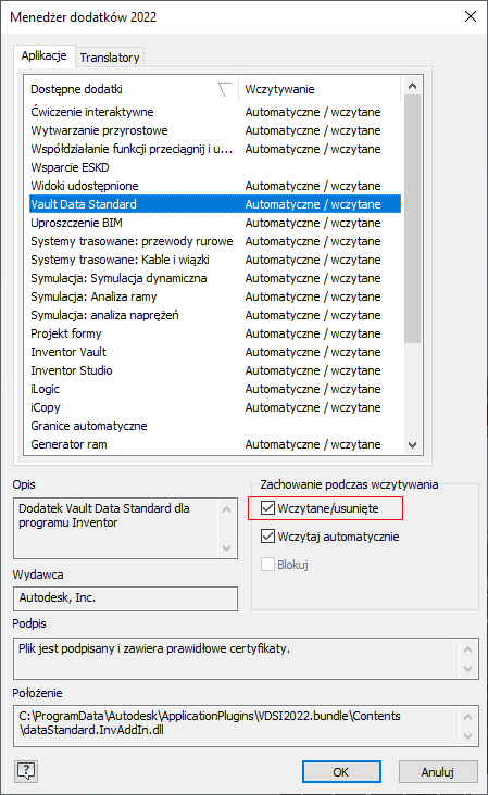

Włączanie dodatku Data Standard dla programu Inventor
Wykonaj poniższe czynności, aby wczytać/usunąć dodatek Vault Data Standard.
  1. W programie Autodesk Inventor na wstążce kliknij kolejno opcje Vault > Wczytaj, aby włączyć dodatek Data Standard, lub kliknij opcję Vault > Usuń, aby wyłączyć dodatek Data Standard.
    Alternatywnie w programie Autodesk Inventor na wstążce kliknij opcję Narzędzia > Dodatki.
  2. W oknie dialogowym Menedżer dodatków kliknij dwukrotnie pozycję Vault Data Standard na liście, aby przełączać pomiędzy opcjami Wczytany i Usunięty. Lista zachowań podczas wczytywania jest aktualizowana, aby odzwierciedlić wybrane zachowanie.
    lub
    Zaznacz pole wyboru Zachowanie podczas wczytywania, aby wczytać lub usunąć dodatek Data Standard.
  3. Kliknij przycisk OK.
