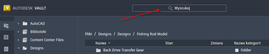

Pasek wyszukiwania
Kliknij przycisk Wyszukaj na pasku nawigacji, aby rozwinąć pole wyszukiwania.

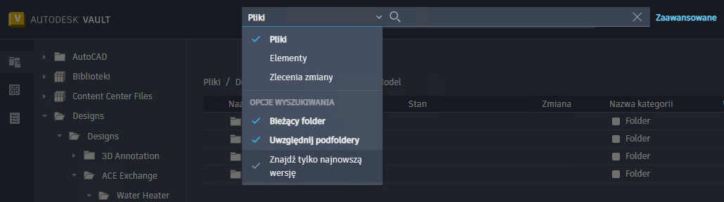

Bieżący obszar roboczy, wskazywany przez menu rozwijane po lewej stronie pola wyszukiwania, jest automatycznie wybierany po kliknięciu paska Wyszukaj. Kliknij menu, aby wybrać inny obszar roboczy.
Uwaga: Przełączanie obszaru roboczego powoduje usunięcie wszystkich istniejących kryteriów wyszukiwania i wyników.
Opcja wyszukiwania „Znajdź tylko najnowszą wersję” w obszarze roboczym Pliki i elementy zależy od opcji „Pokaż tylko najnowszą wersję pliku/elementu” ustawionej w obszarze Ustawienia administratora.
  • Jeśli opcja „Pokaż najnowszą wersję pliku/elementu” jest włączona w Ustawieniach administratora, opcja wyszukiwania „Znajdź tylko najnowszą wersję” jest zaznaczona i wyłączona.
  • Jeśli opcja „Pokaż najnowszą wersję pliku/elementu” jest wyłączona w ustawieniach administratora, można wybrać, czy włączyć lub wyłączyć opcję wyszukiwania „Znajdź tylko najnowszą wersję”.

  • Wybierz obszar roboczy wyszukiwania.
  • Wybierz opcję wyszukiwania — Bieżący folder i/lub Z podkatalogami lub Znajdź tylko najnowszą wersję. Domyślnie zaznaczona jest opcja „Z podkatalogami”.
    Jeśli opcja „Bieżący folder” nie jest zaznaczona, opcja „Z podkatalogami” również jest domyślnie niezaznaczona.

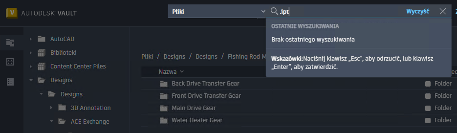

  • Wprowadź szukany ciąg w polu wprowadzania danych wyszukiwania i naciśnij klawisz enter.
Podczas wyszukiwania w widoku głównym wyświetlane są wyniki. Kliknij przycisk Wyczyść, aby wyczyścić pole wyszukiwania danych wejściowych.

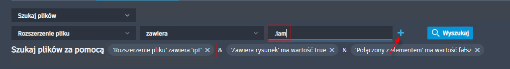

Aby przeprowadzić wyszukiwanie zaawansowane, należy określić właściwość, warunek i wartość. Wyszukiwanie można rozpocząć, klikając przycisk Szukaj na pasku nawigacji lub klikając przycisk z tekstem „Zaawansowane” znajdujący się obok pola wyszukiwania.
Aby przeprowadzić zaawansowane wyszukiwanie:
  • Na karcie Wyszukiwanie zaawansowane wybierz obszar roboczy wyszukiwania z listy rozwijanej „Wyszukaj”.
  • Określ kryteria wyszukiwania.
  • Kliknij przycisk , aby dodać kryteria zgodnie z potrzebami.
  • Kliknij przycisk Znajdź.

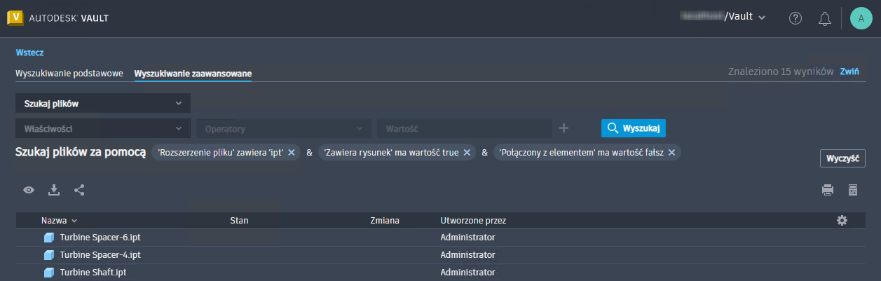

    Elementy lub pliki odpowiadające kryteriom wyszukiwania są wyświetlane na stronie Wyniki wyszukiwania. Wyniki wyszukiwania pozostają wyświetlone do momentu wykonania kolejnego wyszukiwania zaawansowanego.
  • Kliknij przycisk , aby usunąć poszczególne parametry wyszukiwania, lub przycisk Wyczyść, aby usunąć wszystkie parametry wyszukiwania.

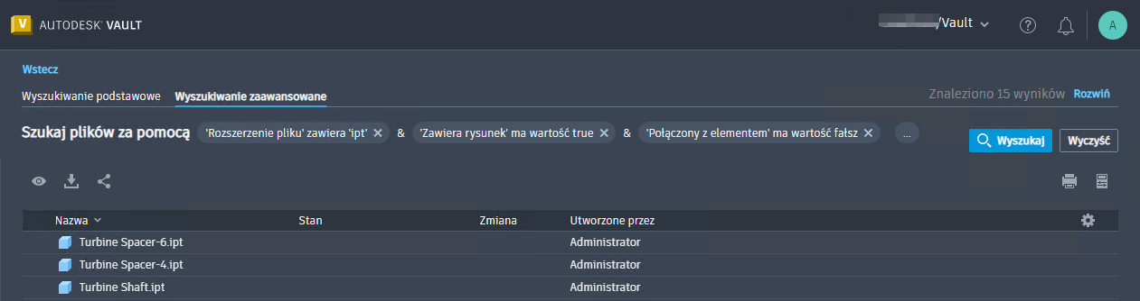

Rozwiń/Zwiń panel wyszukiwania
Panel Wyszukiwanie zaawansowane można rozwinąć lub zwinąć, stosowanie do potrzeb. Domyślnie panel wyszukiwania jest rozwinięty.
  • Kliknij przycisk Zwiń, aby ukryć parametry wyszukiwania.
  • Kliknij przycisk Rozwiń, aby wybrać/wyświetlić parametry wyszukiwania.
Uwaga: Dane wejściowe i wyniki wyszukiwania są zachowywane po przełączeniu między kartami Wyszukiwanie podstawowe i Wyszukiwanie zaawansowane.
