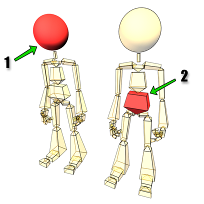

A cinemática inversa usa o objeto filho como a força motriz da animação. A cinemática inversa é menos complacente e altamente dependente da estratégia de vinculação para executar cálculos.
É necessário considerar mais dois princípios ao vincular hierarquias para uso com a cinemática inversa:
1 e 2 representam a raiz dos personagens.
Ambas as estruturas são adequadas para cinemática direta.
A estrutura à direita é melhor para grande parte da cinemática inversa.
A figura acima mostra duas abordagens à vinculação de uma estrutura de esqueleto. Cada estrutura é adequada para trabalhar com cinemática direta. No entanto, a estrutura à direita é a melhor escolha para trabalhar com cinemática inversa.
A estrutura à esquerda tem os braços e o tronco vinculados ao pescoço. A estrutura à direita vincula os braços e o pescoço ao tronco, uma abordagem mais realista.

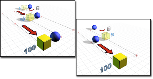

Quando você vincula um objeto a outro, a relação de vinculação entre o filho e seu pai é determinada pela posição, rotação e escala dos objetos pai e filho quando o vínculo é feito.

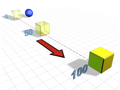

Imagine a vinculação de uma esfera fixa a uma caixa animada.
Animação original, com a bola desvinculada e imóvel enquanto a caixa se move.
Vincular a esfera à caixa faz com que a esfera se mova com a caixa. A distância entre a esfera e a caixa depende do quadro em que o vínculo é feito. Vincular a esfera em diferentes quadros tem os seguintes efeitos:
Esquerda: a esfera vinculada no quadro 0 segue a caixa lateralmente.
Direita: a esfera vinculada no quadro 50 segue a caixa a uma distância de 20 unidades.

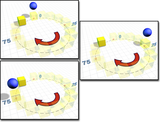

Quando você desvincula um filho, as respectivas transformações do quadro 0 são obtidas a partir das transformações de seu pai no quadro quando o vínculo é removido.

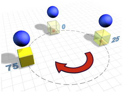

Imagine uma esfera vinculada a uma caixa se movendo ao redor da face de um relógio. A caixa começa às 12 horas e é movida ao redor da face sobre 100 quadros. A figura mostra uma caixa se movendo em um círculo com uma esfera vinculada acima dela.
Animação original, com a bola vinculada para seguir a caixa animada.
Se você desvincular a esfera, ela para de seguir a caixa. A posição da esfera depende de sua posição, rotação ou escala no quadro em que o vínculo é removido. Desvincular a esfera em diferentes quadros tem os seguintes efeitos:
Em sentido horário a partir do topo, posição da esfera desvinculada no quadro 0, 25 e 75, respectivamente.
