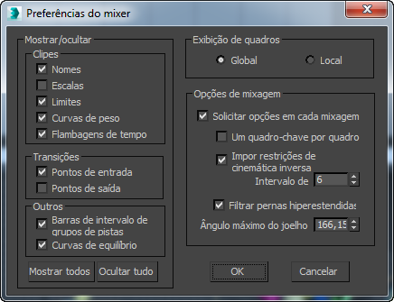

As opções de mixagem na caixa de diálogo Preferências do Mixer podem ajudar a corrigir esses problemas. Para acessar essa caixa de diálogo, clique em Preferências na barra de ferramentas do Motion Mixer.
Para ter efeito em uma mixagem, essas opções devem ser definidas antes do cálculo da mixagem. Se Solicitar opções em cada Mixagem estiver ativada, será solicitado que você defina essas opções sempre que calcular uma mixagem. Caso contrário, a mixagem utilizará as configurações da caixa de diálogo Preferências do Mixer.
As opções no grupo Opções de mixagem determinam se e como a mixagem afeta as transições entre clipes com pés plantados. Forçar restrições de cinemática inversa afeta os pés plantados, ao mesmo tempo que Filtrar pernas hiperestendidas afeta pernas retas anormalmente. Ative Solicitar opções em cada Mixagem se você desejar que essas configurações sejam solicitadas sempre que fizer uma mixagem. Para obter mais informações sobre essas opções, consulte Caixa de diálogo Preferências do Mixer.
