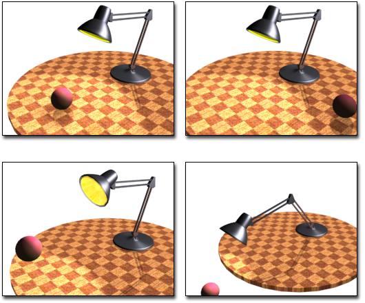

Na linha superior, a bola é independente da luminária. Na linha inferior, a parte superior da luminária está vinculada à posição da bola.
