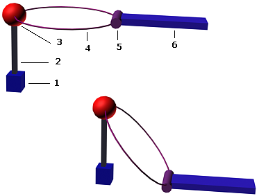

Quando estiver usando um objeto com uma restrição de caminho em uma cadeia de cinemática inversa, é possível que o caminho apareça como se fosse parte da cadeia de cinemática inversa. É possível atingir esse efeito ao vincular o objeto usando a restrição de caminho e o caminho para o mesmo pai. O objeto do caminho não deve ter nenhum secundário e os outros objetos na cadeia de cinemática inversa devem ser vinculados ao objeto utilizando a restrição de caminho.
1. Base
2. Postagem
3. Cobertura
4. Anel
5. Marcador
6. Alça
Na imagem, a cantoneira usa uma restrição de caminho para atá-lo ao anel. A cadeia de cinemática inversa de um pai para filho é Postagem->Cobertura->Cantoneira->Alça. O anel é um filho da cobertura, mas não é parte da cadeia de cinemática inversa.
