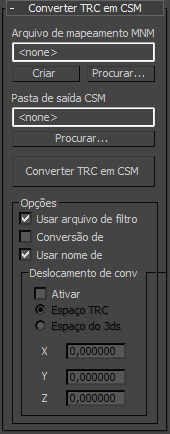

Interface
- MNM Mapping File
-  Exibe o caminho e o nome do arquivo MNM escolhido.

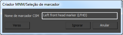

- Create
-  Inicia a caixa de diálogo MNM Creator/Marker Selection que cria um arquivo MNM para utilizar no processo de conversão.
- Browse
-  Permite que você selecione um arquivo de mapeamento personalizado para uso no processo de conversão.
- CSM Output Folder
-  Exibe o caminho da pasta onde o arquivo CSM é gerado.
- Browse
-  Permite selecionar uma pasta na qual o 3ds Max salva o arquivo CSM gerado.
- Convert TRC To CSM
-  Permite selecionar primeiro o arquivo TRC para converter. O arquivo CSM resultante é nomeado após o arquivo TRC original.
Nota: Se a opção Use TRC Filename estiver desativada, se abrirá uma segunda caixa de diálogo para que você possa selecionar um arquivo CSM para substituir ou criar um novo.
Grupo Option
- Use MNM Filter File
-  Quando ativado, o arquivo MNM é utilizado no processo de conversão. Padrão=ativado.
Nota: Desativar se os nomes dos marcadores TRC já seguem a convenção de nomenclatura CSM padrão.
- Batch File Conversion
-  Permite que você selecione vários arquivos TRC para converter.
Dica: Utilize esta opção para economizar tempo quando você precisa converter múltiplos arquivos TRC.
- Utilizar Nome de Arquivo TRC
-  Quando desativado, é possível personalizar o nome de arquivo do CSM resultante. Quando ativado, o arquivo CSM é nomeado segundo o arquivo TRC. Esta opção só está disponível quando o Batch File Conversion estiver desativado. Padrão=ativado.
Grupo Translation Offset
- Ativar
-  Ativar para adicionar uma compensação para a posição de dados resultante.
- TRC Space / 3ds max Space
-  Escolha entre um espaço de compensação relativo ao diretório dos dados TRC ou para sua cena.
- X/Y/Z
-  Define o valor de compensação para cada eixo de posição.
